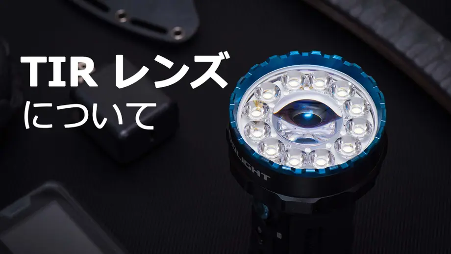

TIRレンズはLEDの一般的な配光デバイスで、この光制御部品がなければ、いたるところに蛍光灯があり、光は集光できず、散乱しているように感じられるでしょう。 実際には、LEDはレンズやリフレクターを使って光を平行にすることが多く、この2種類の配光デバイスをいかに最適化するのか、の研究が盛んに行われています。
TIR とは?
TIRとは「Total Internal Reflection」の略であり、全反射を利用したレンズの総称。TIRレンズは90%以上の効率を持ち、光エネルギーの利用率が高いため光の損失が少ない、集光面積が小さい、均一性が高いという特徴がある部品です。
