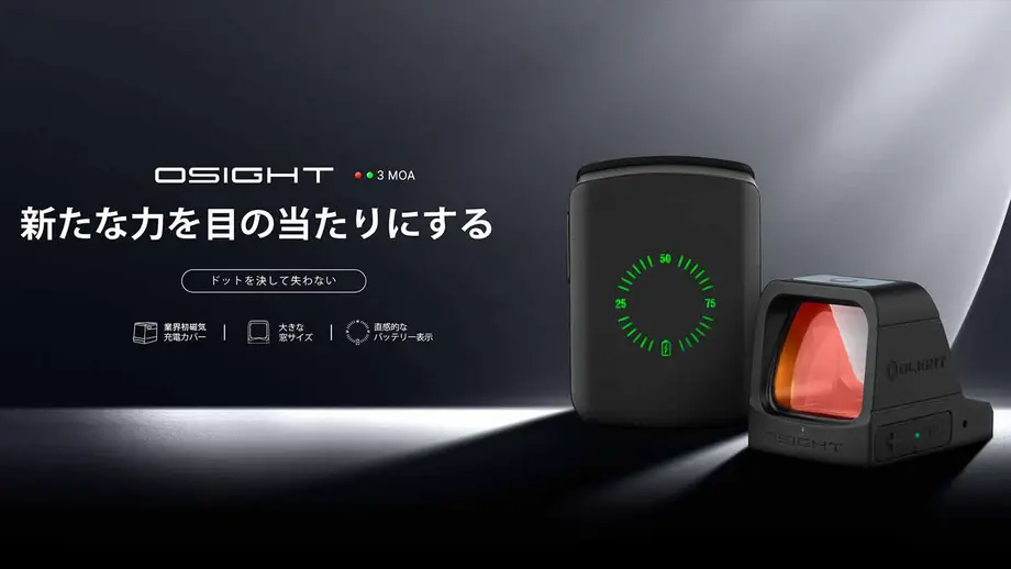

3.Osightの特徴
この新しいオープン ドットサイトは機能が豊富で耐久性があり、機能•性能に対して価格も手頃です。これは、サバイバルゲームをする人、射撃をスピードアップしたい競技射撃者にとって優れた選択肢となります。
昼間の使用が多い場合、緑色のドットサイトが有利で、特に屋外や強い日差しの下での使用には、緑色が明るく見えやすいと言われています。赤色のドットサイトは夜間や暗所での使用が多いです。色のドットサイトが適しており目が暗闇に慣れている場合、赤色の方が見やすいと言われています。
Osightオープン ドット サイトは業界標準の取り付け寸法を採用しています。市販されているほとんどのドットサイトと比較しても、24 mm x 21.5 mm レンズは非常に大きく、レンズはほとんど着色がなく非常に透明なので、遮るものなくターゲットを狙うことができます。
Osight はシェイクツーウェイク機能も備えているため、デバイスが移動・動くたびにドットがアクティブになります。このドットサイトも非常にクリアな3MOAドットを採用しているので、ユニバーサルドットとしても使用可能です。
標的を素早く撃つには十分なドットの大きさです。かつ長距離から正確に射撃するのに十分な透明度もあります。
このドットサイトにはこれまでにない革新的な充電カバーが付属しています。頻繁にバッテリーや電池を交換し、バッテリーの残量を気にする時代は終わりました。
充電カバーをドットサイトの上にスライドさせるだけで、本体に吸着し、急速に充電することができます。
充電カバーの上部にはリング状のLEDインジケーターがあり、充電ケースの電力残量を示します。ドットに取り付けると、ドットのバッテリーの割合を表示することもできます。
充電カバーのバッテリーの割合を表示するには、充電カバーの側面にあるボタンを押すだけです。LEDリングが点灯し、バッテリーレベルを示します。
充電ケースのバッテリーが少なくなってきたら、付属のUSBーCケーブルを接続するだけで、約3時間で完全充電できます。光学機器自体は、1回の充電で最低の明るさモードで70,000 時間以上連続使用ができます。最も明るい設定でも17日間以上(400時間以上)連続稼働でき、完全に充電された充電カバーを使用することで、この持続時間を70日以上に延長できます。
このドットサイトは非常に高い耐久性を有しています。外装は7076ーT6で作られており、Osightは現場テストで10,000発を撃ち抜き、ゼロインを維持することが実証されています。
このドット サイトは IPX6 防水機能も備えているため、水没による損傷を心配することなく、目の前の作業に集中できます。
このドットには、ボタンの間に小さなLEDライトがあります。この小さなLEDライトはバッテリーの割合を表示するために使用されます。バッテリー充電量が50%以上の場合は緑色に表示され、50%~20% の場合は黄色に表示され、20%~10% の場合は赤色に点滅し、10%未満の場合は赤色に点滅します。
このドットのフロントには、光センサーも付いています。このセンサーを使用することで、手動で輝度設定をすることなく、ドットサイトの明るさを自動的に調整することが可能です。

Olight Osightドットサイトは業界初のバッテリー残量表示付き充電カバーが付いています。レーザーによるマイクロホールで、未来的かつ直感的なデザインを実現します。
最低輝度設定では、光学機器は最大70,000時間以上持続します。最高輝度設定でも、充電カバーを併用することで70日以上(1680時間以上)使用可能です。0.94インチx 0.85インチのレンズは、銃の反動を考慮しても正確な標的捕捉を保証します。護身用、訓練、競技、狩猟に最適です。
