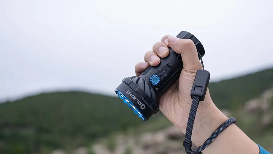

コントロールが伴わなければ、パワーと機能の真の価値とは何でしょうか?この問いこそが、Marauder Mini 2の設計哲学の中心にあります。Marauder Mini 2のインターフェースは、Olightが「トリプルコントロールシステム」と呼ぶ、意図的で直感的な片手操作のために設計された3つの部分から構成されるレイアウトを中心に構築されています。これが操作の起点です。90°素早くひねることでライトのロックが解除され、バッテリー残量と現在の輝度レベルを示すマイクロインジケーターディスプレイが起動します。ダイヤルを回転させることで、明るさをスムーズかつ予測通りに上下に調整できます。ライトを点灯する前に明るさを設定することも可能で、これにより操作性が向上し、不意の眩しさを防ぎます。
ロータリーセレクター:明確、正確、そして満足のいく操作感
5つの点灯モードを切り替えるために、Marauder Mini 2はロータリーセレクターを採用しています。左に倒せばキャンプの作業や近距離作業に適した下向きのサイドライトが点灯。右に倒せば、より実用的な屋外使用のために輝度範囲が広くなった赤色光が点灯します。中央に設定すると、メインの白色光が選択されます。
トグルスイッチ:馴染み深い操作に強化された機能性
メインライトを選択した状態で、トグルスイッチがビームパターンを制御します。上方向に設定すると、10,000ルーメンのフラッドビームが点灯します。これは、サッカー場のゴールラインからもう一方のゴールライン、さらには両方のサイドラインまでピッチ全体を照らすのに十分な中心光強度を維持しつつ、広い視野を提供するように意図的にバランスが取られています。
トグルスイッチを下方向に設定すると、750メートルのスポットライトが点灯します。これは遠くのターゲットを明確かつ的確に識別するために設計された精密なビームです。丸型エミッターと非球面レンズにより、あらゆる出力レベルで効率を維持し、最低レベルでは最大30日間のランタイムを提供します。
Marauder Mini 2のユニークな点として、トグルスイッチに中央ポジションが追加され、両方のビームを同時に点灯させることができます。パワーはより多くのLEDに分散されるため、最大出力はわずかに調整されますが、その実用的な効果は明白です。それはまるで、夜間にハイビームとフォグランプの両方を点けて運転するようなもの。完全な認識力で、死角はありません。
このインターフェースは、奇をてらったものではありません。ただ機能するように作られています。クリーンで、予測可能で、そして完全にあなたのコントロール下にあります。
