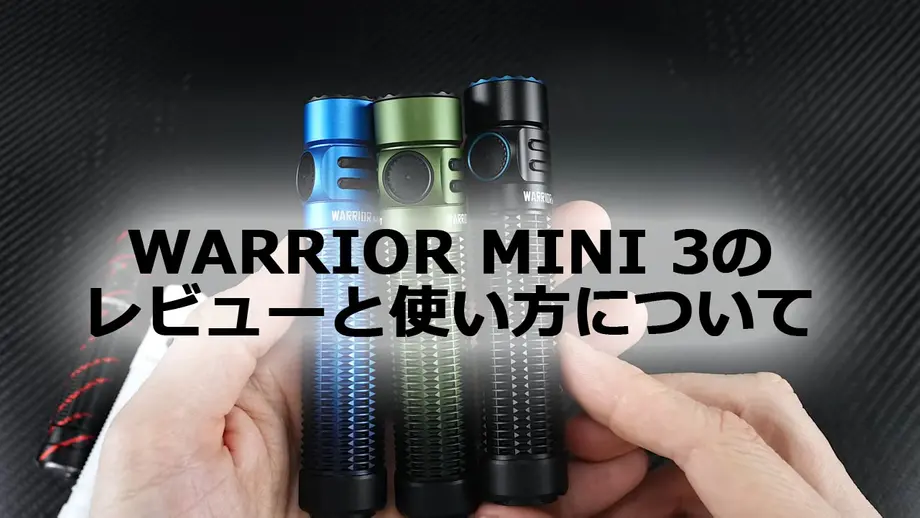

前回のブログでのご紹介では、WARRIOR Mini 3のアップグレードされた内容についてを詳しく説明しました。
今回は、WARRIOR Mini 3のパッケージ、LED光源、操作方法、ビーム比較などをご紹介し、WARRIOR Mini 3をより深く理解していただきたいと思います。
