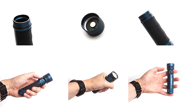

しかし、Seeker 4 Proのボディに施されたゴム製のホルスターが優れた断熱効果を発揮し、皮膚への温度の影響を効果的に遮断するため、心配する必要はありません。 このデザインにより、安全性と快適性を確保しながら、最も明るいモードで高ルーメンの出力を安定して使用し、かつ安全に優れた照明性能を楽しむことができます。
Seeker 4 Proの開閉可能なパーツは1つだけで、それはテールキャップです。底部のマグネットリングは1個から2個に増え、磁力を高める最適化が施されています。

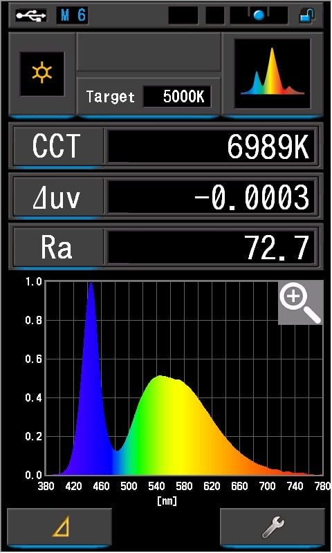

LED
Seeker 4 Proは、白色(4000~5000k)と昼光色(5700~7000k)の2つの色温度オプションをブラックバージョンに提供しているので、さまざまな用途やお好みに応じて選択することができます。
LEDは4つのTIR光学レンズで設計されており、より広いフラッドイルミネーションエリアを作り出し、より広く均一な照明効果を提供します。
· CCT: 6989K
· (CRI) Ra: 72.7
· duv: -0.0003
