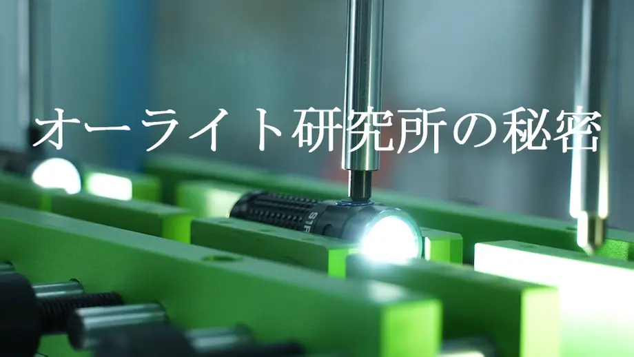

OLIGHTの製品をご使用いただいたのあるお客様は、OLIGHTの懐中電灯が高い品質と性能を持っていることをご存知だと思います。そしてそれは私たちが誇る強みでもあります。 プロフェッショナルで厳格な姿勢が、より良い製品を生み出すのです。
OLIGHTの懐中電灯は、出荷前に厳しい作業環境を想定したテストを繰り返し行うことで製品開発や生産工程における問題を事前に明らかにし、出荷される製品が厳しい試練に耐えられることを完全に保証しています。そうすることで、製品の品質を確実に向上させています。
今日は、オーライトの実験室にお邪魔して、優れた懐中電灯が何重ものテストをクリアし、お客様のもとに届けられるまでをご紹介していきたいと思います。

■キー操作の疲労
基本的に5万回押すことのできるOLIGHT懐中電灯のボタンの強度は? 新しく開発した懐中電灯のサンプルは実際にそれぞれ何万回もの機械プレスにかけたことで、強度は証明されています。
キーライフテスターを起動すると、フラッシュライトのキーに毎分40~60回の高頻度なプレスが行われ、プレス回数を調整することができます。
通常の懐中電灯はキーを押す疲労試験に加え、ロータリースイッチを持つトーチは回転疲労試験、ヘッドランプはワイヤースイング疲労試験が必要なものもあります。
試験に合格するためには、試験サンプルは試験回数内で完全に機能すること、亀裂がないこと、または製品に割れやひどい変形がないことが確認されます。
