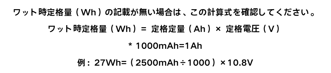

ワット時定格量(Wh)により取り扱いが異なります。リチウム含有量が2g未満のリチウム金属電池、またはワット時定格が160Wh未満のリチウムイオン電池は、機内持ち込みまたはお預け入れが可能です。
リチウムイオン電池(バッテリー)はワット時定格量が100Whを超え160Wh以下のものは2個まで機内持ち込みできます。予備電池はお預け入れができません。
