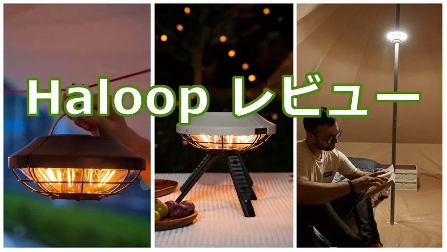

新しいランプ Haloop は、裏庭やキャンプでの使用に合わせて作られました。
本体の形は「UFO風」です。中央に開口部があり、直径20〜55mmのアンブレラポール(またはその他の円柱状の物体)を取り付けることができます。左右にはゴムのようなスプリングテンションのクランプがあり、手動で調整することなく、どんなロッドにもしっかりと取り付けることができます。
また、傘等の吊り下げるものがない場合でも、底面には三脚のマウントを取り付けることが可能です。三脚マウントには、さまざまなオプションを追加しました。
ライトの上部には、必要に合わせて上げ下げできる2つのフックが内蔵されています。このフックで木の枝や頭上にあるあらゆるものにHALOOPを吊るすことができます。

Haloop は、UFO 型の充電式メタルライトです。 光色はオレンジ (1900-2000K) とホワイト (5000-5500K) の2種類です。 ソフトな 360 度ビームが広範囲をカバー。 8800mAh の充電式バッテリーパックで、一晩中連続で使用することができます。 20~55mmのポールにフィットし、フックとバインディングストラップが付いているため、パティオやキャンプ場でも快適に使用できます。 高品質のフィラメント LED と耐久性のある金属素材、IPX5の防水仕様で、雨の日の使用も問題ありません。
