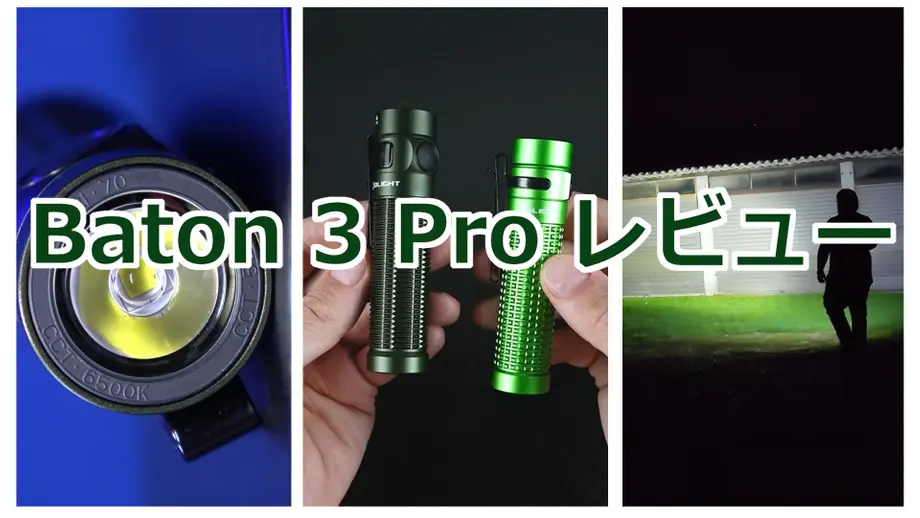

Baton 3 Pro 概要
Baton 3 Proは、Batonシリーズの新製品で、S2R Baton IIをアップグレードしたモデルです。
最大出力1500ルーメン、最大120日間の連続使用が可能となりました。
BATON 3 Proのコンパクトなヘッドに隠されているOlight Hidden Proximity Sensor(OHPS)は、レンズが近くの物体によって覆われたときに光を弱めるため、効果的に機能します。ビーム形状や外観に影響を与えることなく、遮光や誤作動のリスクからあなたを保護します。
付属のL型ホルダーを使用して、懐中電灯を安全に収納・保管することができます。 幅広で長い二方向クリップは、バッグや帽子にクリップで留める際、より安全性を高めます。

S2R Baton IIとの比較
Baton 3 Pro | S2R Baton Ⅱ | |
類似点 | ||
LED | Luminus SST-40 | |
CRI | 70 | |
バッテリー | 18650 3.6V 3200mAh充電池 また 2*CR123A電池 | |
防水規格 | IPX8 | |
製品保証 | 5年 | |
相違点 | ||
最大出力 | 1500LM | 1150LM |
最大照射距離 | 175M | 135M |
光强度 | 7900cd | 4600cd |
最大連続利用時間 | 120日間 | 60日間 |
重量 | 103g | 98.5g |
体积 | 101.4*23*23cm | 100*23*23cm |
充电方法 | MCC 3 | MCC 1A |
満充電時間 | 3h | 3h |
近接センサー | あり | なし |
