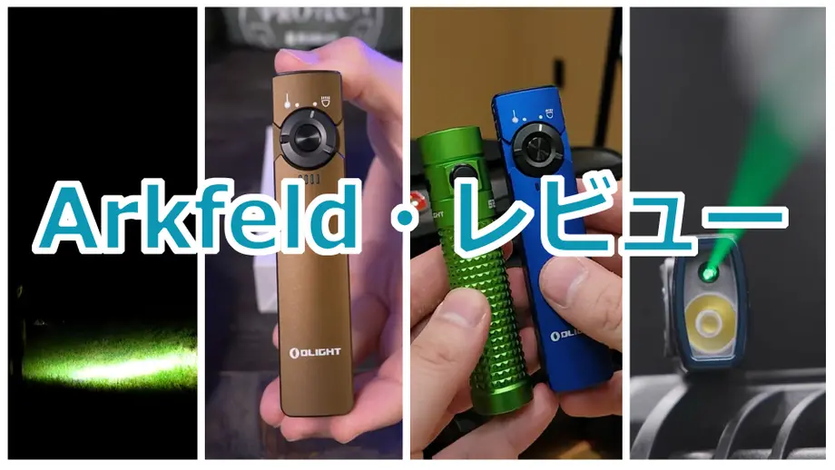

Arkfeld概要
この「OlightArkfeld」は、オーライトのEDC懐中電灯の中でも特に新しいモデルです。1000ルーメンの適度な明るさで日常作業やオフィス、散歩など、様々な場面で活躍します。レーザーはプレゼンテーションやペットを楽しませるのに最適です。
シンプルなパッケージの中には Arkfeld、MCC 3 充電ケーブル、および説明書が包装されています。

1.外観
Arkfeldはフラットな長方形で、手に持ったときに自然に感じられるよう上下に少し丸みを帯びたデザインが特徴です。螺旋状の模様などはなく、スムーズな触り心地です。
2.クリップ
Arkfeldのデザインに欠かせないのが、頑丈なクリップです。六角ネジでライトの背面に取り付けられています。クリップは非常に機能的で、頑丈に作られているため耐久性に優れています。Arkfeldのテールはマグネット式で、あらゆる金属製のものに貼り付けることができます。
3.スイッチ
スイッチは、外側のリングと中央のボタンで構成されています。外側のリングは「セレクター」と呼ばれ、白色LEDと緑色レーザーを切り替える際に使用します。リングは回転し、セレクターを左に回すと緑色のレーザービームが照射され、右に回すと白色LEDが出力されます。また、リングの上部には、親指で簡単に回転させることができるように、2つの突起がついています。そして中央のボタンは、オン/オフ、モード変更、ロックアウトなどの操作を行うE-Switchです。
このライトはEDCの類似商品です。1000ルーメンの適度な明るさは、家の中やオフィス、散歩など、さまざまな場面で活躍します。レーザーはペットと遊んだり、子供たちを楽しませたり、プレゼンテーションに最適です。
